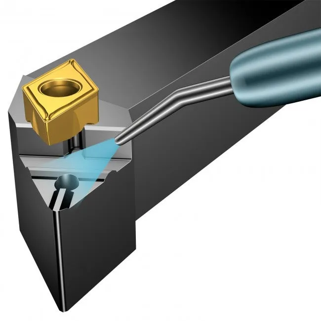

刀具维护
在车间内制定刀具维护例行程序将延长车削刀具寿命,避免问题发生并节约成本。
检查刀片座
确保刀片座在加工或处理过程中没有受到损坏,这一点非常重要。
查看:
- 刀座是否由于磨损而尺寸过大。刀片是否能在刀座侧面正确定位。用一个0.02 mm (0.0008英寸) 的计量器检查间隙
- 刀垫与刀座底部之间的圆角处不允许有间隙
- 刀垫是否损坏。切削区域内的刀垫圆角不应崩裂
- 因断屑和/或刀片压印而导致刀垫磨损
清洁刀片座
确保刀片座上没有加工时产生的粉尘或切屑。必要时用压缩空气清洁刀片座。如果使用带切削头的镗杆,则当更换切削头时,还必须检查并清洁切削头与镗杆之间的接口。
扭矩扳手
为了使螺钉夹紧刀柄发挥最佳性能,应使用扭矩扳手将刀片正确拧紧。使用每种刀柄的推荐扭矩。
- 扭矩 过高将对刀具性能产生负面影响并导致刀片和螺钉破裂
- 扭矩过低将导致刀片移动、振动并降低切削质量
夹紧螺钉
请务必使用扭矩扳手,以确保螺钉被正确拧紧。涂抹足量的螺钉润滑剂以防止螺钉卡死。应在螺纹上以及螺钉头表面涂抹润滑剂。更换磨损或损坏的螺钉。
