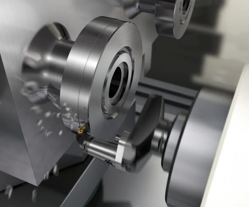

插补车
插补车的加工方式,是为先进的加工中心和多任务机床B轴加工而开发的。可通过X轴和Y轴做圆弧插补,同时机床主轴沿圆周轮廓跟随旋转。这可通过插补的方式执行车削工序。
圆弧运动可增大或减小直径以产生车端面工序,或与Z轴相结合以加工孔或外径。

图中所示为使用传统刀具偏置与使用为插补车而设计的刀具进行插补车时工作台运动之间的差异。
