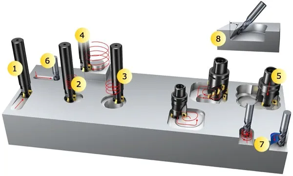

铣孔和阀腔/型腔铣削
  1. 2轴坡走铣 - 线性
  2. 圆弧坡走铣
  3. 扩孔
  4. 外圆弧铣或坡走铣
  5. 插铣
  6. 啄铣
  7. 切片方法
  8. 封闭型腔或尖角
