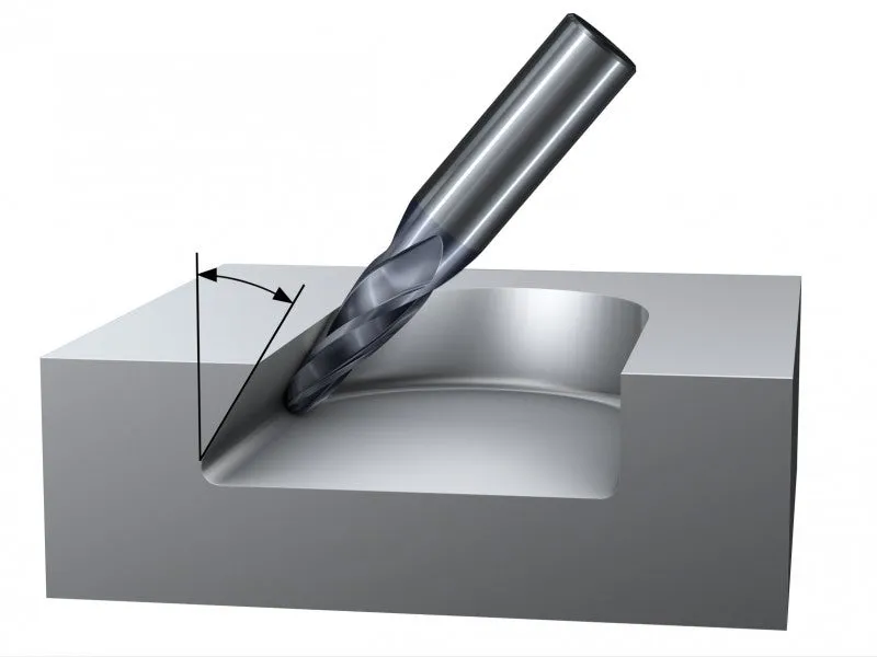

全锐角或单锐角型腔铣削
小于90°的锐角型腔和阀腔是一种常见的零件特征。加工锐角特征需要使用4轴或5轴机床。
整体叶盘叶轮铣削
是锐角特征铣削的一个应用示例。
在以下情况下,使用4轴机床:
- 如果型腔只有一面有锐角且底部形状为平面
在以下情况下,使用5轴机床:
- 如果存在两面都有锐角的拐角
- 如果底部剖面处有圆角
如何铣削全锐角或单锐角型腔
加工建议
- 加工底部圆角之前,应先使用方形立铣刀对侧壁进行方肩铣,以确保最佳稳定性。
- 使用球头立铣刀加工半径。
加工侧壁时,使用
方形立铣刀确保
最佳稳定性。
应使用圆锥球头
立铣刀进行底部圆角的
最终加工。
