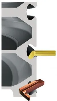

对不同的材料进行切断切槽
铝和有色金属材料切断切槽
有色金属是材质较软的金属,例如铝、铜、黄铜等。硅 (Si) 含量为13%的铝合金具有非常高的磨蚀性。通常,具有锋利切削刃的刀片能够实现高切削速度和长刀具寿命。
为了获得这些与RO槽型类似的锋利切削刃,通常必须精磨刃口,且需要使用的硬质合金是无涂层或者只是带薄涂层。
对于表面质量要求极高的零件,建议使用多晶金刚石 (PCD) 镶尖刀片。由此能够确保使用高切削参数和长刀具寿命。
高温合金 (HRSA) 切断切槽
HRSA分为3组:镍基、铁基和铬基合金。各组的物理性质和加工特性显著不同。金属经过退火或时效处理会对后续加工特性产生显著影响,因为硬度会根据处理方式的不同而在150-440 HB之间变化。
HRSA的机械加工性通常要比普通钢和不锈钢差。HRSA的首选刀片槽型是-GF和-TF。对于更高的切削速度,陶瓷刀片将大幅提高生产率。
钛合金切断切槽
钛合金通常在经过退火或固溶和时效处理后进行加工,此时,硬度可能介于250-440 HB之间。
其切削加工性要比普通钢和不锈钢恶劣,因此对切削刀具提出了特殊要求。
建议使用具有锋利切削刃的-GF槽型的无涂层材质刀片。
为了确保钛合金等长切屑材料的断屑良好并能延长刀具寿命,我们推荐在机床中使用高压冷却液。
硬零件加工
现代制造技术对通过一次装夹完成零件加工的要求日益增加,因此产生了淬硬零件加工需求。
当使用车削代替磨削时,CBN (立方氮化硼) 等切削刀具材料起到了提高生产率的作用。既可加工淬硬零件,又可加工硬度为50-65 HRc的感应淬硬零件。
建议使用-S槽型刀片切槽,使用-RE槽型刀片进行仿形切削。对于更小的孔,建议使用CBN镶尖切槽刀片。它们适用于连续和断续切削,其设计可确保良好的表面质量并保持严格尺寸公差。
