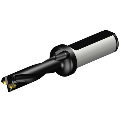

CoroDrill® 880,可转位刀片钻头

切削直径
12.7 mm
可达到的孔公差下限
(TCHAL)
可达到的孔公差上限
(TCHAU)
0.4 mm
有用长度
51.1848 mm
有用长度直径比
(ULDR)
4.0303
调整上限
(ADJLX)
0.25 mm
切削部件接口标识符 第2部分
CoroDrill 880 -size 01-P (880-0102W04-P-GR)
切削部件数
(CICT_1)
1
夹紧类型代码
切削部件数
(CICT_4)
1
扭矩
0.6 Nm
垂直前角
5 °
表面有效切削刃数
(ZEFF)
1
机床侧适配接口
Cylindrical shank (ISO9766 drill shank with flange) -inch: 3/4
冷却液接入型式代码
冷却液压力
10 bar
机床侧接口直径
19.05 mm
切削刃角
(KAPR)
79 °
点长度
(PL)
0.3848 mm
总长
115.583 mm
功能长度
65.198 mm
刀体长度
(LB)
53.34 mm
最大转速
22,000 1/min
部件重量
0.194 kg
刀座
01C
英制刀片座规格代码视图
01C
发布日期
2007/9/10
