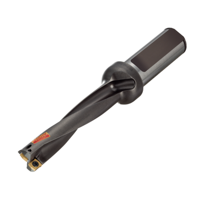

CoroDrill® 881可转位刀片钻头

切削直径
23.7998 mm
可达到的孔公差下限
(TCHAL)
-0.1 mm
可达到的孔公差上限
(TCHAU)
0.4 mm
有用长度
118.999 mm
有用长度直径比
(ULDR)
5
调整上限
(ADJLX)
0.7366 mm
切削部件接口标识符 第2部分
CoroDrill 881 -size 04-C (881-04 03 08M-C-GM1)
切削部件数
(CICT_1)
1
夹紧类型代码
切削部件数
(CICT_4)
1
垂直前角
表面有效切削刃数
(ZEFF)
1
机床侧适配接口
Cylindrical shank (ISO9766 drill shank with flange) -inch: 1
冷却液接入型式代码
冷却液压力
10 bar
机床侧接口直径
25.4 mm
切削刃角
(KAPR)
84 °
点长度
(PL)
0.8708 mm
总长
197.554 mm
功能长度
140.6834 mm
刀体长度
(LB)
122.55 mm
最大转速
10,500 1/min
部件重量
0.52 kg
刀座
04
英制刀片座规格代码视图
1/4
发布日期
2011/2/18
