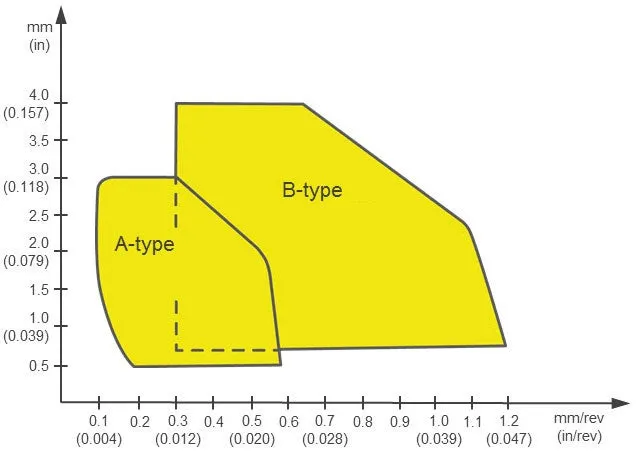

| 切削深度(ap) | |
进给量(fn) |
注: 在较高的 ap 和 fn 下使用刀片会导致过载风险,而在较低的 ap 和 fn 下则存在长切屑的风险.

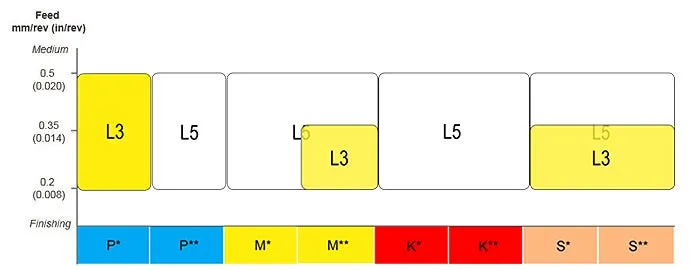

| 加工工况 | P | M | K | S, HRSA |
S, Ti |
| 良好 | 4415 | 2025 | 4415 | 1210 | H13A |
| 中等 | 4425 | 2025 | 4425 | 1115 | H13A |
| 困难 | 2025 | 2025 | 2025 | 2025 | 1115 |
| 加工 | P* | P** |
M* | M** |
K* | K** |
S* | S** |
| 精加工 | L3 | L5W | L5W | L3 | L5W | L5W | L5W | L3 |
| 中等加工 | L3 | L5 | L5 | L5 | L5 | L5 | L5 | L5 |

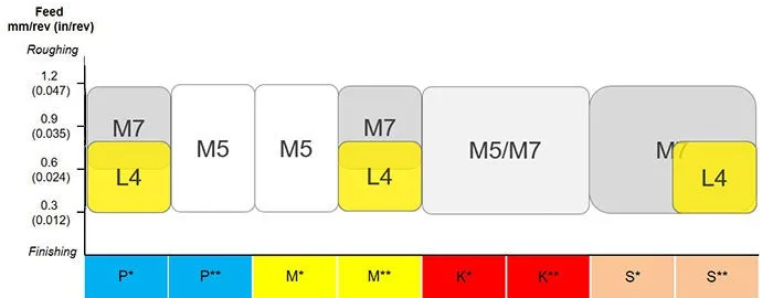

S, Ti |
| 良好 | 4415 | 2220 | 4415 | 1210 | H13A |
| 一般 | 4425 | 2220 | 4425 | 1115 | H13A |
| 困难 | 2025 | 2025 | 2025 | 2220 | 1115 |
| 加工类型 | P* | P** |
M* | M** |
K* | K** |
S* | S** |
| 精加工 | L4W | M5W | M5W | L4W | M5W | M5W | M7W | L4W |
| 中等加工 | L4 | M5 | M5 | M7 | M5 | M5 | M5 | L4 |
| 粗加工 | M7 | M5 | M5 | M7 | M5 | M5 | M7 | M7 |

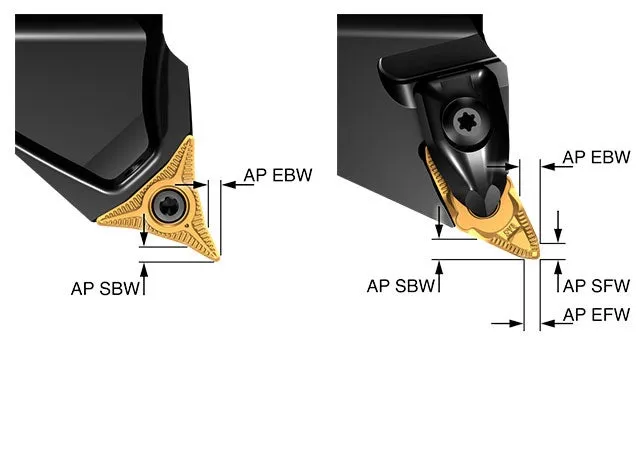

SBW | EBW | SFW | EFW | |
| fn min | 0.2 (.0079) | 0.2 (.0079) | 0.1 (.0039) | 0.1 (.0039) | |
| fn rec | 0.4 (.0157) | 0.4 (.0157) | 0.2 (.0079) | 0.2 (.0079) | |
| fn max | 0.5 (.0197) | 0.5 (.0197) | 0.25 (.0098) | 0.25 (.0098) | |
| ap min | 0.25 (.010) | 0.25 (.010) | 0.25 (.010) | 0.25 (.010) | |
| ap rec | 1.5 (.059) | 1.5 (.059) | 1 (.039) | 1 (.039) | |
| ap max | 3 (.118) | 2.5 (.098) | 1.5 (.059) | 1.5 (.059) | |
| KAPR | 30 | 25 | 115 | 120 | |
| RMPX | 15 | 10 | 15 | 10 |
| fn 最小值 | 0.3 (.0118) | 0.3 (.0118) | 0.2 (.0079) | 0.2 (.0079) | |
| fn 推荐值 | 0.6 (.0236) | 0.6 (.0236) | 0.35 (.0138) | 0.3 (.0118) | |
| fn 最大值 | 1.2 (.0472) | 1.2 (.0472) | 0.6 (.0236) | 0.6 (.0236) | |
| ap 最小值 | 0.5 (.020) | 0.5 (.020) | 0.5 (.020) | 0.5 (.020) | |
| ap 推荐值 | 2 (.079) | 2 (.079) | 2 (.079) | 2 (.079) | |
| ap 最大值 | 4 (.157) | 4 (.157) | 3 (.118) | 3 (.118) | |
| KAPR | 25 | 25 | 95 | 95 | |
| RMPX | 23 | 23 | 23 | 23 |
| fn 最小值 | 0.2 (.0079) | 0.2 (.0079) | 0.1 (.0039) | 0.1 (.0039) | |
| fn 推荐 | 0.4 (.0157) | 0.4 (.0157) | 0.2 (.0079) | 0.2 (.0079) | |
| fn 最大值 | 0.5 (.0197) | 0.5 (.0197) | 0.25 (.0098) | 0.25 (.0098) | |
| ap 最小值 | 0.25 (.010) | 0.25 (.010) | 0.25 (.010) | 0.25 (.010) | |
| ap 推荐 | 1.5 (.059) | 1.5 (.059) | 1 (.039) | 1 (.039) | |
| ap 最大值 | 2.5 (.098) | 3 (.118) | 1.5 (.059) | 1.5 (.059) | |
| KAPR | 25 | 30 | 120 | 115 | |
| RMPX | 10 | 15 | 10 | 15 |
SBW/EBW | SFW | EFW | |
| fn 最小 | 0.3 (.0118) | 0.2 (.0079) | 0.2 (.0079) | |
| fn 推荐 | 0.6 (.0236) | 0.3 (.0118) | 0.35 (.0138) | |
| fn 最大 | 1.2 (.0472) | 0.6 (.0236) | 0.6 (.0236) | |
| ap 最小 | 0.5 (.020) | 0.5 (.020) | 0.5 (.020) | |
| ap 推荐 | 2 (.079) | 2 (.079) | 2 (.079) | |
| ap 最大 | 4 (.157) | 3 (.118) | 3 (.118) | |
| KAPR | 25 | 95 | 95 | |

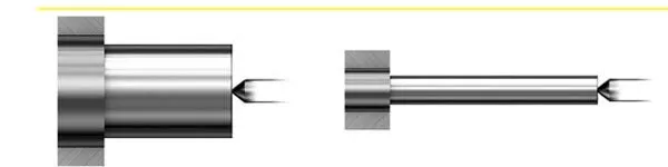

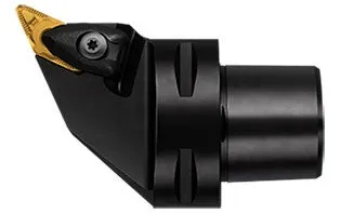

最适合短小紧凑的零件和使用尾座的Slender零件
合适 |
不适合 |
| 短而紧凑的零件 | 不带尾座的零件 |
| 带尾座的零件 | |

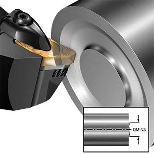

刀片和刀柄上的间隙使得在EBW(End backward)方向上难以在小于 D min3 的直径处起刀.然而,在EFW(End forward)方向(即传统方式)进行端面加工时没有限制.
| D min3 | ||
| EBW | EFW | |
| A型 | 30 (1.18") | 0 |
| B型 | 30 (1.18") | 0 |

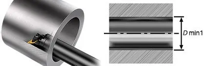

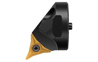

CoroTurn® Prime SL 切削头可用于直径大于 40 mm(1.575英寸)且悬伸达 8–10×D 的内孔车削
使用Silent Tools™镗削杆时,应考虑 Dmin,以确保最佳性能并避免出现问题。切向和径向偏斜受镗削杆的设计、悬伸和切削力影响,可导致间隙损失。
