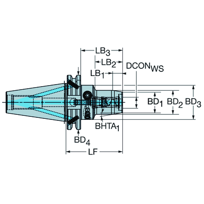

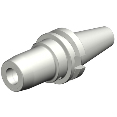

Ilustraciones técnicas
Representación genérica
Datos del producto
Metros
Pulgadas
MAS-BT403 -AD/B central/flange coolant - BT40
Dirección de la pieza en acoplamiento adaptador
(ADINTWS)
Hydraulic Membrane chuck -metric: 20
axial concentric exit
Presión de refrigerante
80 bar
Diámetro funcional
(DFC)
44,45 mm
Tamaño de rosca de tirante de fijación de conexión
(CRKS)
Metric M16
Medida de diametro de la pieza
(DCONWS)
20 mm
Kappa (rot. en eje Z)
(KAP)
Longitud funcional
94 mm
Diámetro del cuerpo
(BD_1)
37,9 mm
Diámetro del cuerpo
(BD_2)
42 mm
Diámetro del cuerpo
(BD_3)
50 mm
Diámetro del cuerpo
(BD_4)
63 mm
Longitud del cuerpo
(LB_1)
16 mm
Longitud del cuerpo
(LB_2)
49,2 mm
Longitud del cuerpo
(LB_3)
67 mm
Longitud del cuerpo
(LB_4)
94 mm
Ángulo de semi-cono del cuerpo
(BHTA_1)
7 °
(BHTA_2)
(BHTA_3)
(BHTA_4)
Par
8 Nm
Velocidad de giro máxima
18.000 1/min
Código del material del cuerpo
Acero
Balancing method code
(BLMC)
Balancing by design
Peso del elemento
1,539 kg
Longitud total
162,4 mm
