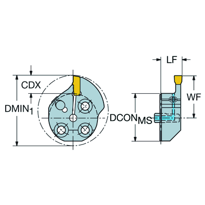

Profundidad máxima de corte
6 mm
Código de tipo de sujeción
Q-Cut -size 30 (N151.3-300-30-4G)
Alojamiento de plaquita
30
Diámetro mínimo del agujero
48,6 mm
Voladizo máximo
12,5 mm
Mano
axial inclined exit with nozzle, adjustable
Presión de refrigerante
10 bar
40 mm
Longitud funcional
14 mm
Anchura funcional
27,6 mm
Altura funcional
Par
3 Nm
Longitud total
17,8 mm
Peso del elemento
0,1302 kg
