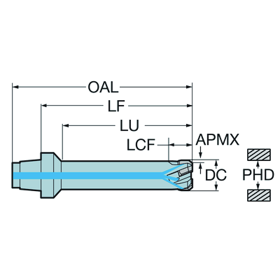

Ilustraciones técnicas
Representación genérica
Datos del producto
Metros
Pulgadas
Clasificación de material, nivel 1
Diámetro de corte
16 mm
Tolerancia de agujero alcanzable
(TCHA)
H7
Tolerancia inferior de agujero alcanzable
(TCHAL)
Tolerancia superior de agujero alcanzable
(TCHAU)
0,018 mm
Diámetro de agujero premecanizado
(PHD)
15,8 mm
Tipo de barreno
(HTY)
through hole
Longitud utilizable
45 mm
Reamer 830 head -size S12
Sustrato
HT
Grupo estándar básico
(BSG)
COROMANT
Presión de refrigerante
20 bar
12 mm
Longitud total
71,35 mm
Longitud funcional
60 mm
Longitud de tapón
(PLGL)
1,4 mm
Longitud del filo
(L)
6 mm
Longitud de desahogo para viruta
(LCF)
10,009 mm
Número de desahogos
(NOF)
6
Velocidad de giro máxima
50.000 1/min
Peso del elemento
0,0931 kg
31/1/05
