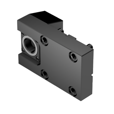

Unidad de sujeción manual para torretas BMT

Representación genérica

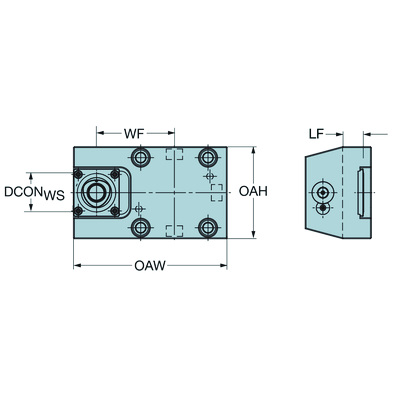

Datos del producto
Metros
Pulgadas
BMT non-driven turret interface -size BT55
Dirección de la pieza en acoplamiento adaptador
(ADINTWS)
Coromant Capto (segment clamping) -size C4
Número de conexiones del lado de la pieza
(CCONWS)
1
Mano
axial concentric exit
Presión de refrigerante
80 bar
Diámetro funcional
(DFC)
28 mm
Medida de diametro de la pieza
(DCONWS)
40 mm
Longitud funcional
(LF_1)
40 mm
Anchura funcional
(WF_1)
76 mm
Altura funcional
(HF_1)
Longitud total
70 mm
Altura total
(OAH)
85 mm
Anchura total
(OAW)
144 mm
Peso del elemento
3,9 kg
