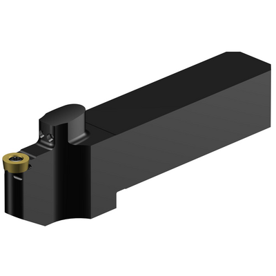

QS-SRDCN-12-20-08XC
QS-SRDCN-12-20-08XC
QS-SRDCN-12-20-08XC
CoroTurn® 107, herramienta con mango QS™ para torneado
Guardar en la lista
Comparar producto
Representación específica
Precio en lista:
321.00 EUR
Disponible en una semana
Cantidad de paquetes: 1
ISO: QS-SRDCN-12-20-08XC
ID. del material: 7960733
EAN: 7323225520331
ANSI: QS-SRDCN-12-20-08XC
Añadir a la cesta

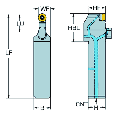

Ilustraciones técnicas
Representación genérica
Datos del producto
Metros
Pulgadas
Código de tipo de sujeción
Rail interface ( RC0803MP )
Ángulo máximo de progresión en rampa
Ángulo cuerpo del lado de la máquina
Voladizo mínimo
(OHN)
34,93 mm
Voladizo máximo
53,98 mm
Longitud utilizable
25,4 mm
Mano

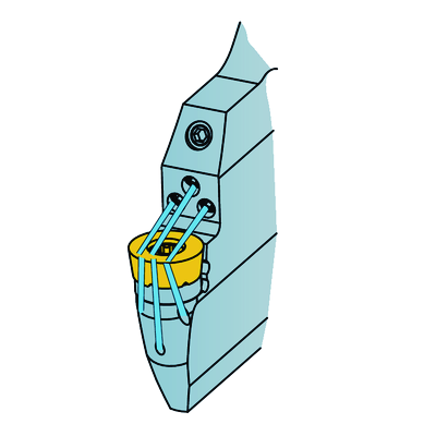

Coolant exit type
(CXST)
Tamaño de rosca de entrada de refrigerante
(CNT)
G 1/8-28
Presión de refrigerante
150 bar
Anchura de mango
19,05 mm
Altura de mango
19,05 mm
Longitud funcional
103,93 mm
Anchura funcional
13,4875 mm
Altura funcional
19,05 mm
Longitud de desplazamiento de la base de la cabeza
(HBL)
34,93 mm
Anchura de cuerpo
(WB)
6,8 mm
Ángulo de desprendimiento ortogonal
Ángulo de inclinación
Par
1,4 Nm
Código del material del cuerpo
Acero
Peso del elemento
0,224 kg
Identificación de plaquita maestra
RCMT 08 03 MP
Longitud total
103,93 mm
