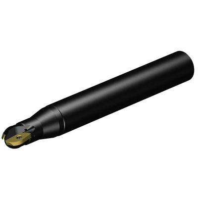

R216-25A32-065
R216-25A32-065
R216-25A32-065
CoroMill® 216, fresa de planear de punta esférica
Guardar en la lista
Comparar producto
Representación específica
Mostrar modelo 3D
Inicie sesión para obtener más información
Disponibile a stock
Cantidad de paquetes: 1
ISO: R216-25A32-065
ID. del material: 5743623
EAN: 11069004
ANSI: R216-25A32-065
Añadir a la cesta
Herramienta
Plaquitas aplicables
(8)
Productos aplicables - En sentido hacia la máquina
(22)
Piezas de repuesto/incluidas
(2)
Productos similares
Aplicaciones
Calcular datos de corte
Montaje de la herramienta
Descargas
3D básico
(STP)
Descargar
Ver
Modelo 3D detallado
(STP)
Descargar
Ver
Modelo 2D
(DXF)
Descargar
Ver
Paquete GTC
(ZIP)
Descargar
Datos básicos de las herramientas
(ZIP)
Descargar
Ilustraciones técnicas
Representación genérica
Datos del producto
Metros
Pulgadas
Diámetro de corte
25 mm
Ángulo del filo de herramienta
(KAPR)
Número de elementos de corte
(CICT_1)
Código de tipo de sujeción
Parte 2 de identificadores de acoplamiento de elemento de corte
(CUTINT_MASTER_1)
CoroMill 216 (R216-2504)
Profundidad de corte máxima
(APMX_EFW)
12,5 mm
(APMX_FFW)
22,3 mm

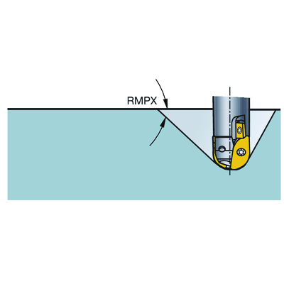

Ángulo máximo de progresión en rampa
85 °
Profundidad máxima de avance axial
(AZ)
12,5 mm
Longitud utilizable
43,4 mm
